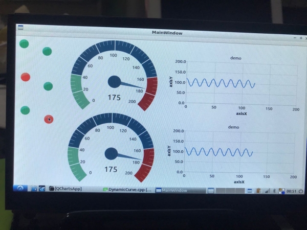

本次时间有限,先实现了三个控件的显示:1、两态按键(能绑定图片和报警信号,区分点击状态,释放状态和报警状态)2、仪表(能设置仪表盘的角度区间和量程区间,表盘颜色,指针颜色等)3、曲线图,能设置图标颜色,曲线颜色,X轴测量周期和Y轴测量值范围等。
按键和仪表均通过QPainter实现,曲线图表初次尝试使用QT的可视化视图实现(貌似做动态曲线不太方便,X轴刻度想做成自定义格式比较麻烦,先凑合用吧,后面再改),使用QT的可视化试图需要安装QtCharts包,OK3399-C提供的QT是不包含此包的。安装QtCharts的方式如下

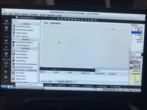

打开QtCreator
新建工程,ui界面类型选widget和mainwindow均可,名字随意

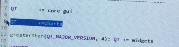

QT工程中用Qtcharts需要对pro文件进行设置
添加 QT +=  chart
我的ui是mainwindow,尺寸选择1024x600,在mainwindow窗体添加QLable作为所有控件的父控件。

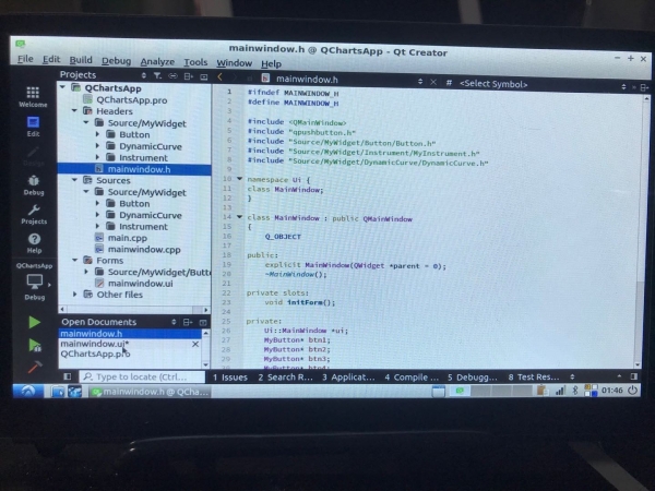

按键,仪表,曲线图控件分别以三个类的方式实现,代码结构如下:
控件在窗体中的拖动通过捕获鼠标事件实现,控件最终运行效果如下:
本次项目最终实现的三个控件功能只是组态功能中最基本的显示,曲线图的拖动效果还存在问题,后期功能开发还包括在页面编辑中通过添加不同控件并编辑相关功能,保存数据库或配置文件,这里暂定用json来存储页面的控件配置信息。至于数据交互,暂定使用RabbitMq和共享内存的方式,通过RabbitMq可以将网络中的数据汇集到本机,本机将原始数据帧解析写入共享内存,方便应用程序的本地快速读写。
