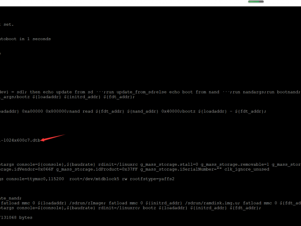

a.首先板子进入uboot,使用printenv命令,查看板子当前使用的dtb文件名称
图一

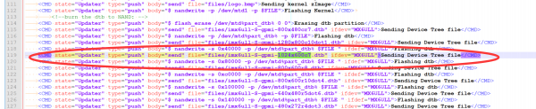

b.打开烧录工具ucl2.xml文件,路径为mfgtools\Profiles\Linux\OS Firmware
搜索该dtb烧录命令
图二

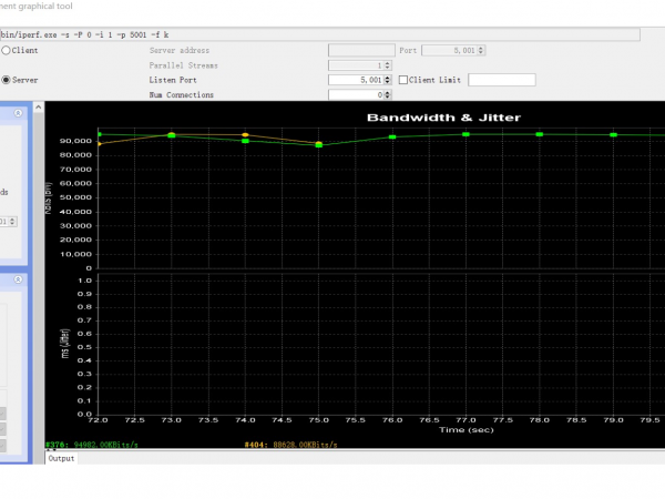

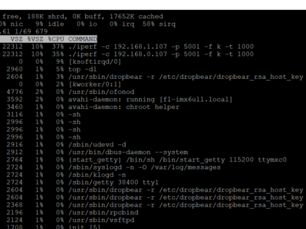

板子起来后,网口1默认Ip:192.168.0.232,网口2默认Ip:192.168.1.188。交叉编译ipref工具,并使用其来测试板子网口带宽。
1)pc端设置ip:192.168.0.118、192.168.1.118,运行jpref server端
2)板子运行iperf client端命令
#设置板子性能优先
echo performance > /sys/devices/system/cpu/cpu0/cpufreq/scaling_governor
./iperf -c 192.168.0.118 -p 5001 -f k -t 1000
./iperf -c 192.168.1.118 -p 5001 -f k -t 1000
3)网卡带宽,及cpu使用率如下图所示:
图三
图四

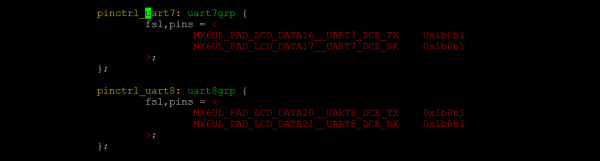

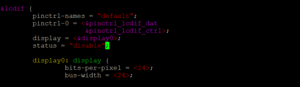

4)参考《OKMX6ULL-S_应用笔记_V1.0_2020.06.08.pdf》,添加uart7,uart8
5)修改imx6ull-14x14-evk.dts文件
图五
6)修改imx6ull-S-gpmi-1024x600c7.dts
图六
7)单步更新dtb,板子系统启动后,可以看到设备ttymxc6、ttymxc7

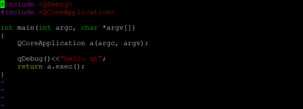

3.6.qt_test测试
开发板支持Qt库,于是对qt模块进行了简单测试。

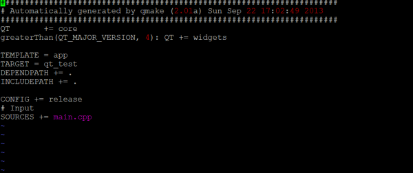

1)编写qt_test.pro
图七
2)编写main.cpp
图八
3)qmake
4)make 可编译可执行文件qt_test
