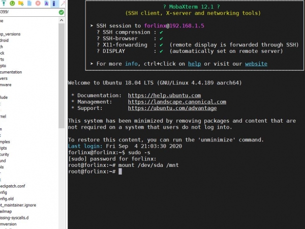

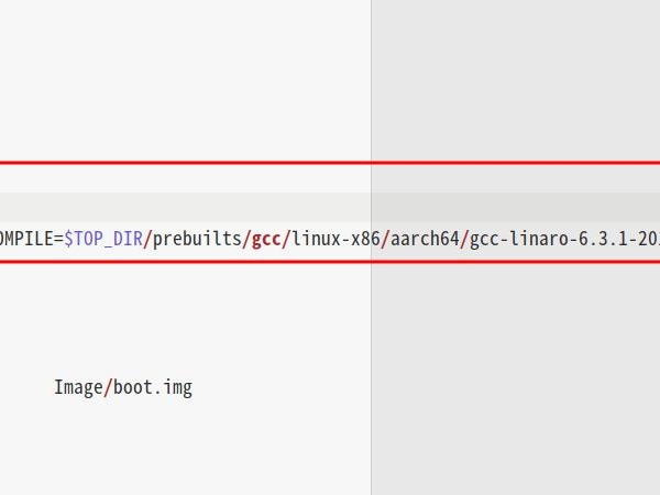

飞凌厂商提供的Linux源码资料压缩包实际上是多合一源码,除了最常用的内核源码以外,还有诸多额外内容比如交叉编译链,Linux烧录工具(卡刷+线刷),生成系统镜像img的脚本,uboot源码,应用程序代码等诸多内容,这些不同内容面向不同层次的开发者,比如开发应用层的只看应用程序代码即可,开发驱动的只看内核源码和交叉编译链即可,开发uboot的只看uboot源码即可,产品部门相关的只需要会用工具即可。内核源码为主目录的kernel文件夹,交叉编译链为主目录的prebuilt文件夹,平时如果执行厂商提供的build_ubuntu.sh脚本,实际上不只是编译内核和驱动(boot.img,**.ko),还有生成必须要的分区镜像如recovery.img,userdata.img等:
我的想法是直接使用板子本地编译,减少内核源码不兼容的风险,那么就只需要保留kernel文件夹的内容即可,kernel文件夹就是OK3399板子的全部内核源码,根目录有Makefile可以直接编译,因此准备一个足够大的U盘,格式化为EXT4格式,将整个kernel文件夹都存进去,改名为OK3399文件夹,然后把U盘插到板子上,将U盘挂载出来:
  1. mount /dev/sda /mnt
  2. cd /mnt
复制代码

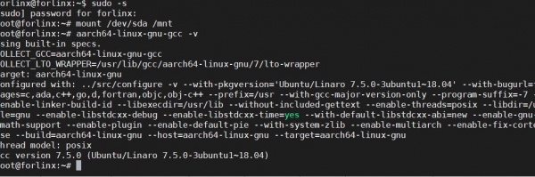

然后是在板子上安装64位aarch编译工具,通常Ubuntu系统都会自带的:
  1. apt install aarch64-linux-gnu-gcc
复制代码

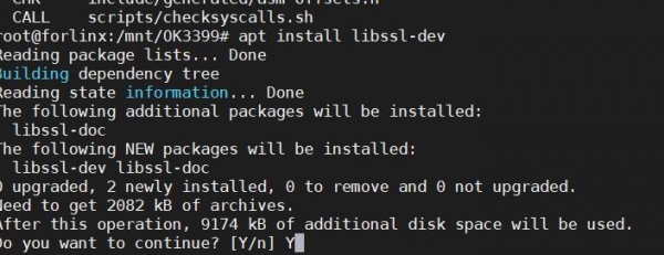

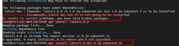

-编译过程缺失了一些必要的软件库如openssl等,要安装上去
  1. apt install libssl-dev
  2. apt install libssl1.0.0= 1.0.2g-1ubuntu4.16
复制代码

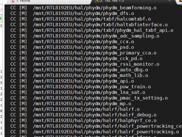

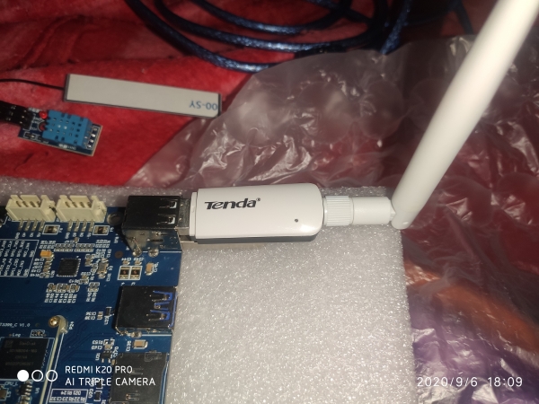

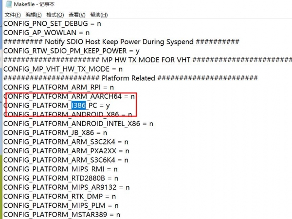

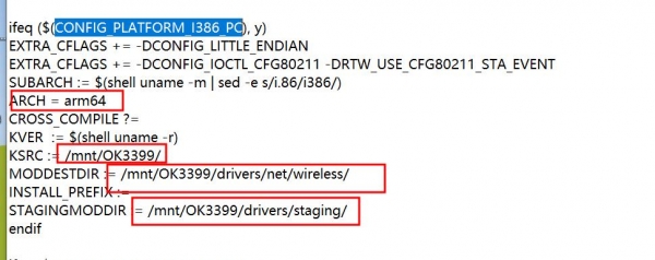

编译完毕之后内核目录/mnt/OK3399就可以给各种需要内核源码的驱动代码编译了,比如自己写的GPIO驱动,现成的USB网卡驱动,4G模块驱动等,我手头上有一个腾达网卡,主控是RTL8192EU,网上也有相应源码,解压缩之后内容是这样的:
修改Makefile文件:
-修改源码目录KSRC,指定为内核根目录
-修改驱动目录,即../drivers/net/wireless
-指定架构ARCH=arm64
-指定交叉编译链aarch64-linux-gnu-gcc

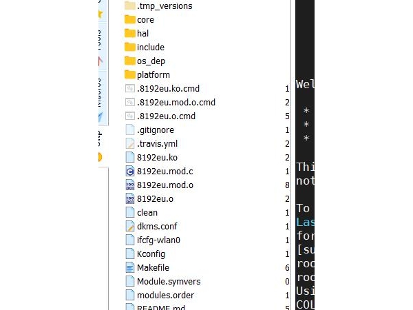

编译:
  1. cd /mnt/RTL8192EU
  2. make clean
  3. make
复制代码

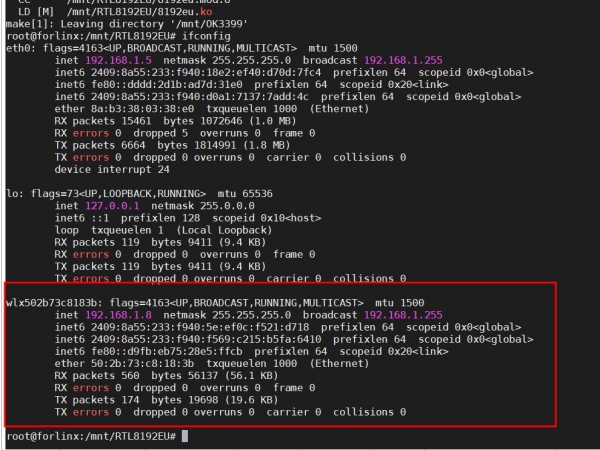

生成8192eu.ko文件可以直接安装:

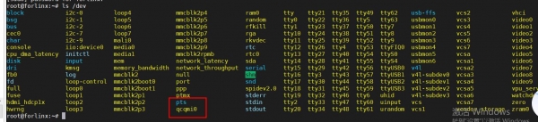

insmod 8192eu.ko
安装完毕之后ifconfig可以找到一个乱码的网卡:
我这边已经用nmcli来连接WIFI了,分配到了IP地址。

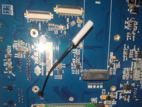

然后是LTE模块,是移远的EC20,miniPCIE接口,可以直接插到板子背面的miniPCIE卡座上:

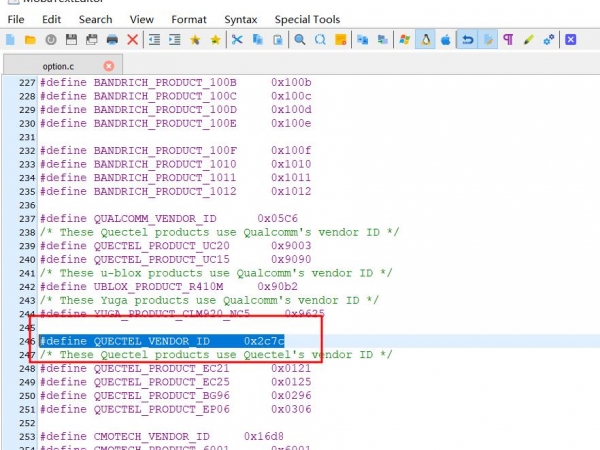

移远模块虽然是miniPCIE接口,但实际上是走USB协议的,需要编译移远官方提供的USB驱动,并加入到内核中,
第一步是打开drivers/usb/serial/option.c文件,添加移远设备的VID:
  1. #define QUECTEL_VENDOR_ID            0x2c7c
复制代码
然后是EC20/EC25的公用产品ID 0x0125:
  1. #define QUECTEL_PRODUCT_EC25            0x0125
复制代码

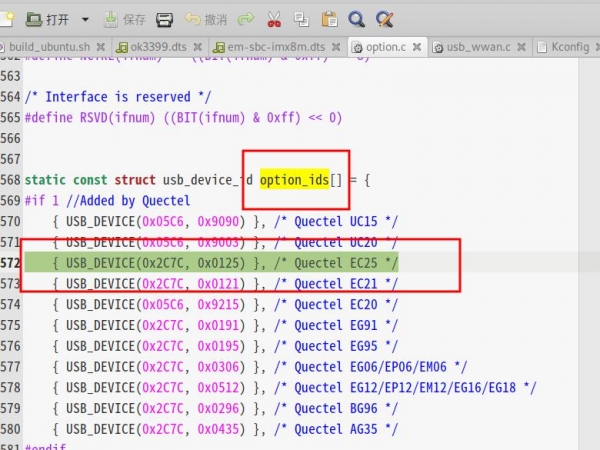

继续在此文件drivers/usb/serial/option.c文件中找到option_ids 数组,在此数组里面加入如下内容:
  1. { USB_DEVICE(0x2C7C, 0x0125) }, /* Quectel EC25 */
复制代码

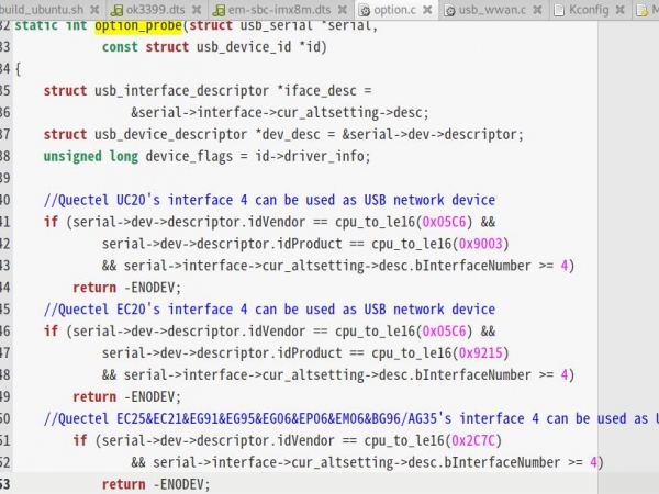

继续在此文件drivers/usb/serial/option.c文件中找到option_probe 函数,在此函数里面添加如下内容:
  1.     if (dev_desc->idVendor == cpu_to_le16(0x05c6) &&
  2.         dev_desc->idProduct == cpu_to_le16(0x9003) &&
  3.         iface_desc->bInte**ceNumber >= 4)
  4.         return -ENODEV;
  5.     if (dev_desc->idVendor == cpu_to_le16(0x05c6) &&
  6.         dev_desc->idProduct == cpu_to_le16(0x9215) &&
  7.         iface_desc->bInte**ceNumber >= 4)
  8.         return -ENODEV;
  9.     if (dev_desc->idVendor == cpu_to_le16(0x2c7c) &&
  10.     iface_desc->bInte**ceNumber >= 4)
  11.     return -ENODEV;
复制代码

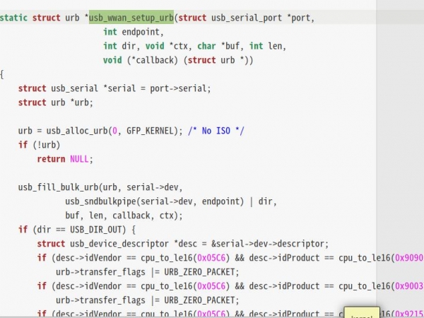

drivers/usb/serial/usb_wwan.c文件的usb_wwan_setup_urb函数添加:
  1. static struct urb *usb_wwan_setup_urb(struct usb_serial_port *port,
  2.                       int endpoint,
  3.                       int dir, void *ctx, char *buf, int len,
  4.                       void (*callback) (struct urb *))
  5. {
  6.     struct usb_serial *serial = port->serial;
  7.     struct urb *urb;
  8.     urb = usb_alloc_urb(0, GFP_KERNEL);    /* No ISO */
  9.     if (!urb)
  10.         return NULL;
  11.     usb_fill_bulk_urb(urb, serial->dev,
  12.               usb_sndbulkpipe(serial->dev, endpoint) | dir,
  13.               buf, len, callback, ctx);
  14.     if (dir == USB_DIR_OUT) {
  15.         struct usb_device_descriptor *desc = &serial->dev->descriptor;
  16.         if (desc->idVendor == cpu_to_le16(0x05C6) && desc->idProduct == cpu_to_le16(0x9090))
  17.             urb->transfer_flags |= URB_ZERO_PACKET;
  18.         if (desc->idVendor == cpu_to_le16(0x05C6) && desc->idProduct == cpu_to_le16(0x9003))
  19.             urb->transfer_flags |= URB_ZERO_PACKET;
  20.         if (desc->idVendor == cpu_to_le16(0x05C6) && desc->idProduct == cpu_to_le16(0x9215))
  21.             urb->transfer_flags |= URB_ZERO_PACKET;
  22.         if (desc->idVendor == cpu_to_le16(0x2C7C))
  23.             urb->transfer_flags |= URB_ZERO_PACKET;
  24.     }
  25.     return urb;
  26. }
复制代码
这样编译生成的内核就支持EC20模块的USB通信部分了。然后就是要进入menuconfig菜单选项那里把USB网卡的配置打开,还有把Gobi上网选项打开即可,这样板子上电就能找到/dev/qcmi设备。

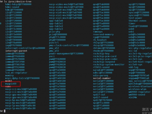

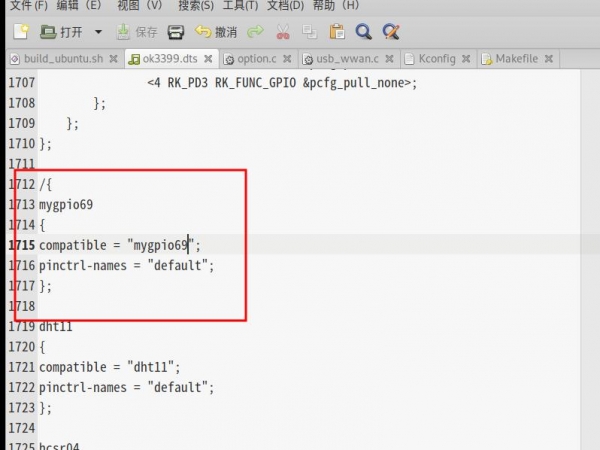

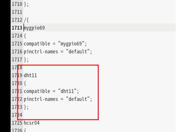

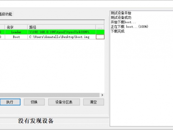

要使用这个设备树节点,就要先在设备树OK3399.dts里面添加设备树节点:
重新烧录boot.img:
烧录完毕启动就可以在/proc/device-tree里面找到设备树节点,还可以用相同的办法添加一个名为dht11的节点,之后要用到:
添加节点之后就可以在驱动代码里面进行GPIO写电平操作了,复写MYGPIO69_write函数,超级简单:

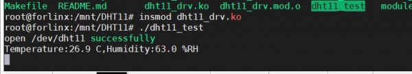

插入ko驱动的时候,必须要检查上面的/proc/device-tree设备树列表那有没有正常生成dht11键值,如果没有的话插入会失败,并且无法在/dev下生成dht11字符设备。
做个简单的小实验看下DHT11能否正常读取温度:
  1. typedef struct        DHT11_SENSOR_DATA
  2. {
  3.         unsigned short temp;//温度
  4.         unsigned short hum;//湿度
  5. }dht11_data;

如图,读取DHT11数据正常。
