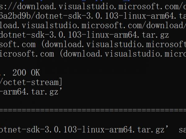

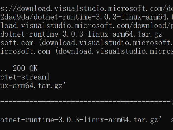

获取dotnet-sdk-3.0.103-linux-arm64.tar.gzwget https://download.visualstudio.microsoft.com/download/pr/eb4ffaf1-b0a9-466d-8440-0220dca8f806/48df585d8d978c5418fa514da6a2bd9b/dotnet-sdk-3.0.103-linux-arm64.tar.gz 1.png 获取dotnet-runtime-3.0.3-linux-arm64.tar.gzwget https://download.visualstudio.microsoft.com/download/pr/24687337-74b3-4897-89e4-eec2a743fb70/e12c8e9decba2cadc31e6358c2dad9da/dotnet-runtime-3.0.3-linux-arm64.tar.gz 2.png

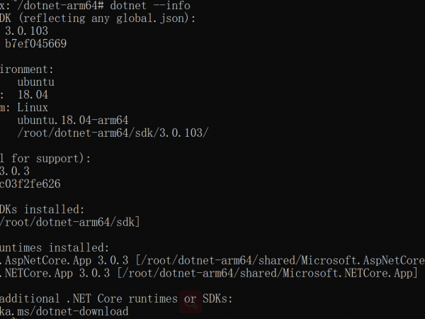

执行dotnet --info命令查看环境变量添加情况,出现以下信息说明配置成功。

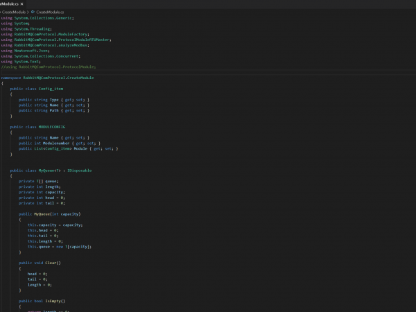

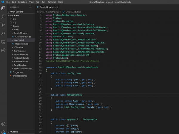

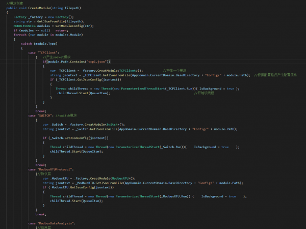

在windows环境下搭建好项目工程,并通过NuGet安装好程序所需要的package,该项目工程用到的package有RabbitMQ.Client,Newtonsoft.Json。整个工程项目的windows搭建我是在visual studio code完成。
整个代码结构按照IO层,协议层,应用层结构进行功能解耦合。各层间数据通过队列进行数据交互,应用层数据最终进到MQ服务器。所有单元模块根据json配置文件生成一个独立线程。

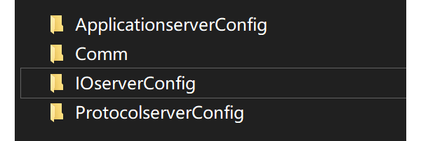

Json配置文件目录结构
其中ApplicationserverConfig用来定位应用层模块的json配置路径,IOserverConfig用来定位IO层模块json配置路径,ProtocolserverConfig用来定位协议层模块的json配置路径。

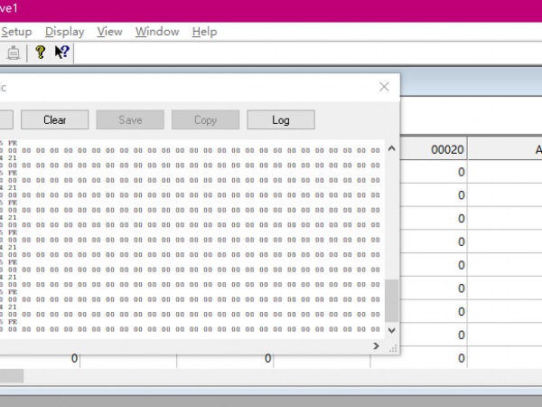

远端modbus slave服务器我是放到了本地计算机,开了四个端口,OK3399端服务的四个IO层创建四个TCPClient连接到远端服务器。实际使用中根据需要可增加数量,增加的越多,cpu的使用率,内存,网络带宽占用也就越高。

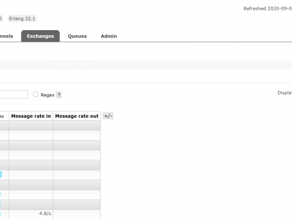

OK3399数据到发送到MQ端,任何设备通过MQ声明队列绑定到OK3399的upexchange即可获取到modbus数据。

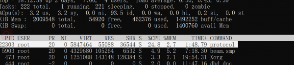

通过top命令可查看protocol程序运行状态
