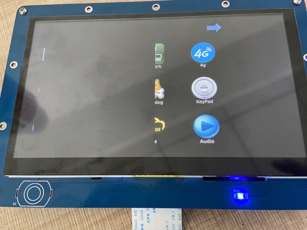

烧写的文件组成:OK335xD linux-rt 20190909\Linux\源码\ok335x-rt-rootfs\ubi.img,加上\OK335XD(Linux)用户资料-20190430\Linux\镜像\烧写镜像\OK335XD+(512M_1Gnand)+qt+29F8G08ABACA.sd_burn下面的其他四个文件。SD卡烧写完成了,拨到off启动,一开始是校准不了,屏幕点击没反应,所以设置了电阻屏启动,分辨率默认的,关闭了屏幕校准,再次重启就成这样了,点击也没反应,显示半个屏幕,求助大神解决。

开发版默认是电阻屏,800*480分辨率的,如果你屏幕不是这样的,请在uboot阶段选择适配自己屏幕的分辨率;
触摸没有反应的话,看看屏体后面的触摸线插上了吗
我把屏幕校准直接跳过了,触摸没反应会不会跟这个操作有关  详情 回复 发表于 2020-9-8 13:41

有关,必须校准的
