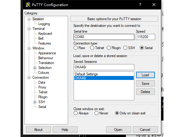

1.通过串口连接开发板

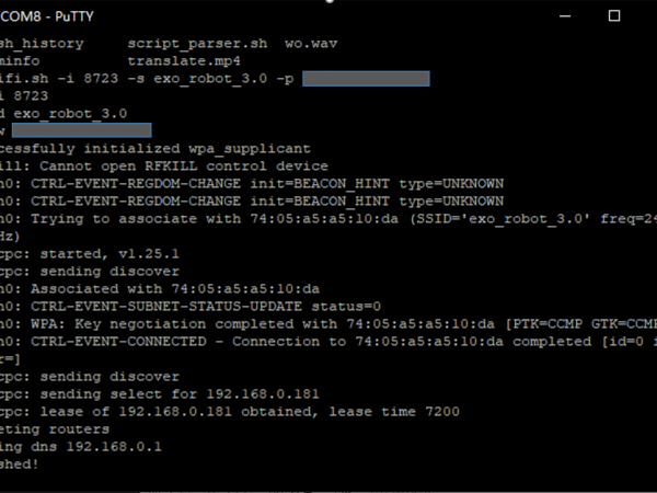

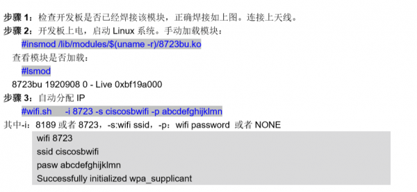

2.按照文档中的教程加载wifi模块
Linux insmod(insert module)命令用于载入模块。

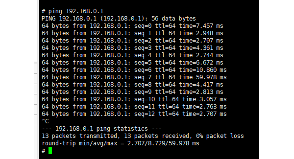

3.Ping 路由器
