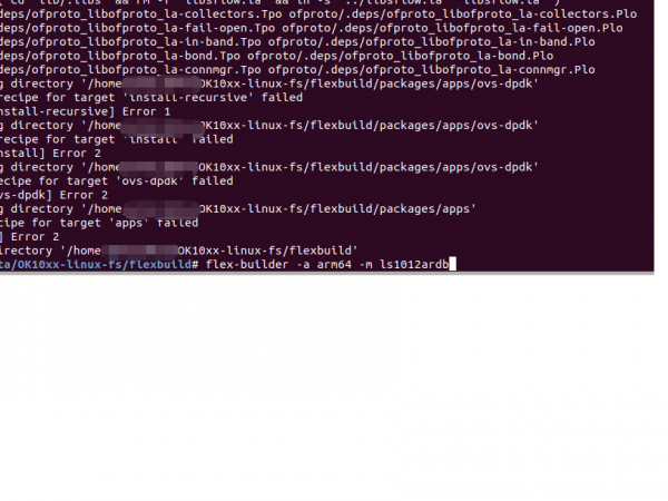

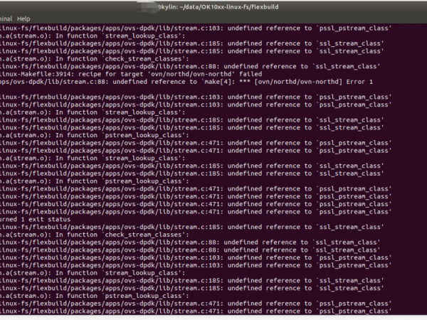

我自己用vmware安装了ubuntu18.04的iso,编译时出现问题,没有用飞凌提供的虚拟机。请大家帮忙看看是怎么回事啊。
一开始出现Makefile:5526: recipe for target 'install-recursive' failed 错误,我修改了flex-builder,再编译就是出现ssl出现问题。请问有谁有经验的,分享一下
install问题
install问题
ssl问题
ssl问题

djh 发表于 2020-12-7 09:32:31 | 显示全部楼层
该报错问题解决方案,详见附件。修改文件路径:vi flexbuild/packages/apps/ovs-dpdk/lib/dhparams.c
需要将将该文件中的static删去。保存退出,重新编译即可。
