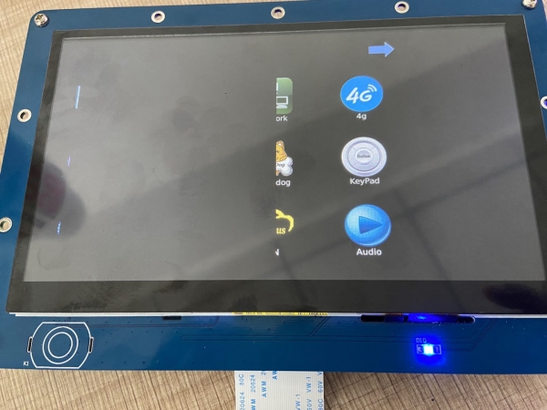

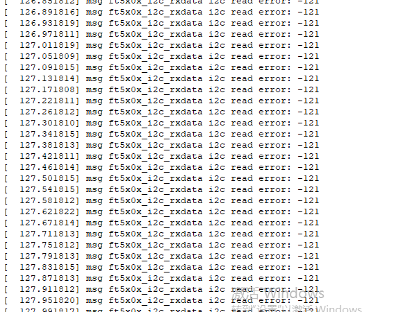

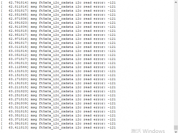

继上次开机半个屏幕显示,触碰无反应后,今天重新烧写,烧写成功后第一次开机阶段进入uboot,改成电容屏启动,然后屏幕就显示如图所示,超级终端一直打印这些,请问大神们这是咋回事?

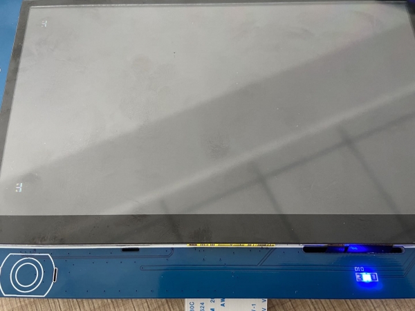

最下面的图,是之前遗留的问题,用电阻屏启动+跳过触摸校准 = 半屏显示+触摸无效,今天是改成电容屏启动+不跳过校准 = 上面的图

您改分辨率了吗,看这个异常是没有选对分辨率

你选的分辩率是多大的,7寸屏是有两种的800*480和1024*600的;另外屏幕板背后的tp线接上了吗,使用I2C进行通信的,您的内核没有修改这个功能吧?
