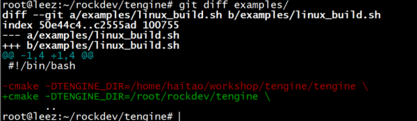

这些 Demo 的源码在 examples 目录下,在编译之前我们需要修改一个编译脚本 linux_build.sh, 即根据实际情况,正确设置 Tengine 的所在路径,比如我下载编译的 Tengine 代码在 /root/rockdev/tengine 目录下:
