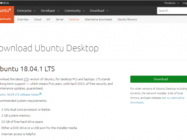

1.1.1下载Ubuntu镜像
打开ubuntu18.04.1的下载地址,进入页面后点击右边的Download按钮开始下载。

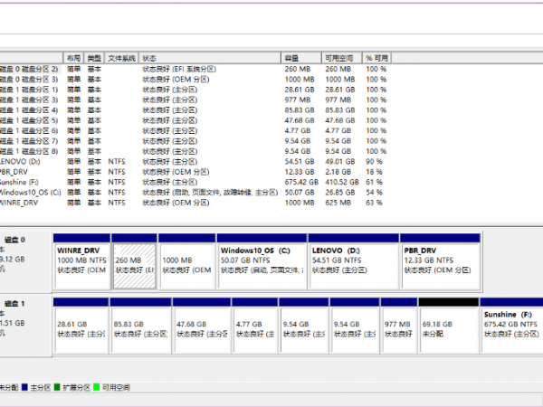

1)鼠标右键计算机,在弹出来选项卡中选择管理,接着在弹出来的窗口左侧点击 存储/磁盘管理,进入磁盘管理界面,如下图所示:

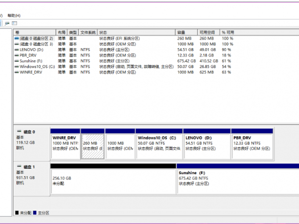

2)在你要安装的目标磁盘中,通过删除卷和删除分区操作腾出一块未分配的磁盘空间作为安装区,我要安装的位置是 磁盘1,所以我在 磁盘1 中整合出了 256GB 的空间用来安装 Ubuntu18.04.1(安装区的大小依磁盘总的空间以及你的需要而定),这一步弄好后如下图所示:

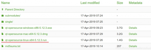

首先找到QT的下载地址,然后下载QT安装包下载安装包 ,注:一定要下载linux版本
下载完成之后在linux操作系统中输入
chmod +x qt-opensource-linux-x64-5.12.3.run

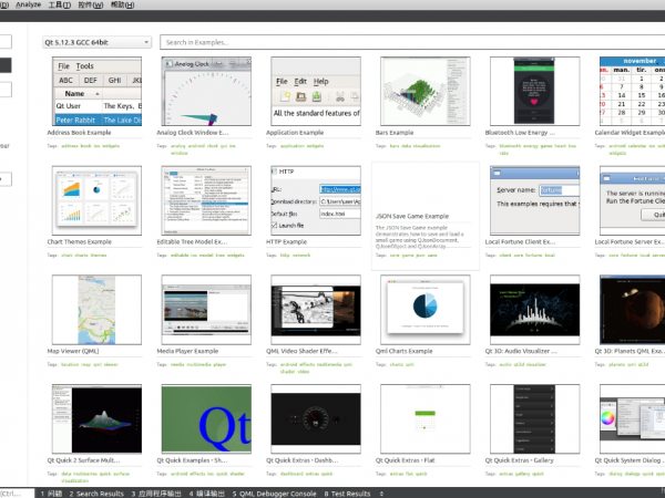

然后等待QT安装成功,接下来需要修改default.conf,执行
sudo vim /usr/lib/x86_64-linux-gnu/qt-default/qtchooser/default.conf
将第一行改为自己安装路径下的bin目录的路径,第二行改为Qt5.12.3目录的路径,下面是自己的配置
/opt/Qt5.12.3/5.12.3/gcc_64/bin
/opt/Qt5.12.3/
以上QT环境安装完毕
