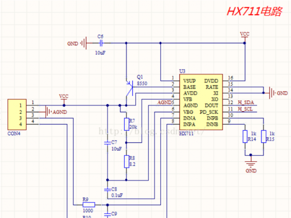

2.2 hx711模块外围电路
其中 com4连接压电传感器的A+,A-,B+,B-,H_SDL,H_SCL与开发板的IIC接口相连.
