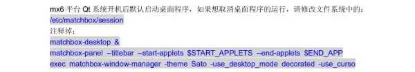

叶子虾米 发表于 2020-10-7 00:20:55 来自手机 | 显示全部楼层 |阅读模式
OKMX6Q-C开发板/etc目录下没有matchbox目录  无法关闭开机自启动的qt桌面

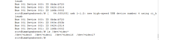

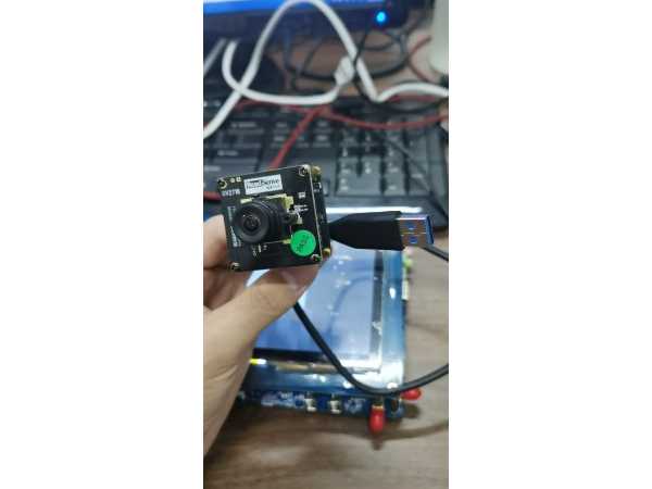

已经找到了这个文件 但是我的usb摄像头无法识别出来  是需要驱动之类的东西吗
1190
2222
Forlinx-Niuzc 发表于 2020-10-9 08:36:48 | 显示全部楼层
USB Camera驱动路径:drivers/media/usb/uvc/您可以看看您的摄像头是否需要驱动
