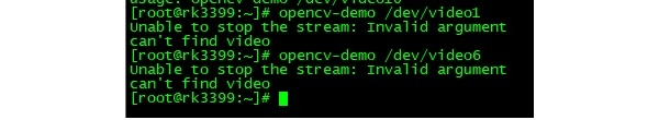

请问一下,我想用demo里的opencvdemo来打开开发板自带摄像头(ov13850),我从/dev/video0到/dev/video10,都无法打开。不知道是怎么回事呢,谢谢

3399linu系统上前置和后置13850分别为:/dev/video1和/dev/video6
都试过,都不行呢  详情 回复 发表于 2020-10-23 10:47
都试过,都不行呢
看了一下,opencv的demo目前是只能支持usb摄像头的,13850的视频流打不开  详情 回复 发表于 2020-10-26 09:06
[attachimg]11215[/attachimg]  详情 回复 发表于 2020-10-23 10:48
好,谢谢。意思是OV13850目前还不支持V4l2接口的输出么?  详情 回复 发表于 2020-10-26 10:45
是我们提供的opencv测试,只在usb摄像头测试可行,没有做13850的支持。  详情 回复 发表于 2020-10-26 15:04
