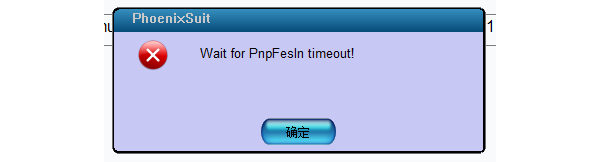

如果用bsp包里自带的 sun8iw11p1_linux_OKA40i_C_uart0-1024x600_v1.img 文件,通过phoenixsuit就可以烧写成功。
但如果我修改过bsp的程序后,pack出来的 sun8iw11p1_linux_OKA40i_C_uart0-1024x600_v1.img 文件,用phoenixsuit就烧写失败报错,出错提示如下图:
有哪位高人可以解释一下,感谢!

您做过哪些修改啊?
更换了一个uboot,bsp包里没有uboot的源代码,我重新做了一个,也编译过去了。  详情 回复 发表于 2020-10-28 10:41

tanglu 发表于 2020-10-28 15:47:02 | 显示全部楼层
很抱歉,uboot不开源。bsp里没有存放uboot源代码,您是有什么需求吗,需要更换uboot
我觉得uboot太混乱,没什么其他需求,就是想清除一些不必要的东西。linux内核我也会做同样的清理。我的邮箱 。  详情 回复 发表于 2020-10-29 09:26

tanglu 发表于 2020-10-29 13:24:26 | 显示全部楼层
如果您只是想删减一些不用的应用,可以在.fex的配置文件中把相应的程序注掉,再编译打包。我们目前没有修改过uboot
楼主| txpaic 发表于 2020-10-30 13:37:42 | 显示全部楼层
uboot移植已经成功,飞凌的bsp很乱,需要配合修改不少fex。
你好,我也遇到了同样问题,这块需要配合修改哪些fex?能给说明一下吗?  详情 回复 发表于 2021-8-5 17:02
