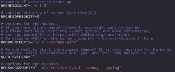

楼主| 月晕而风 发表于 2020-10-28 14:31:28 | 显示全部楼层
我查询了服务器的nfs设置:
showmount -e
Export list for root:
/home/xx/nfs *
没有问题
同时修改服务器中nfs-kernel-server的配置文件
但问题还是存在。
