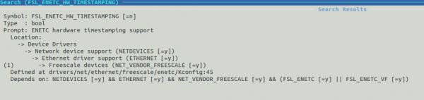

如何开启板子的内核 TSN功能
683
919
djh 发表于 2020-11-6 08:58:26 | 显示全部楼层
执行下面命令打开 menu config页面进行设置,打开内核 FSL_ENETC_HW_TIMESTAMPING 配置项
清除之前编译文件:
root@ubuntu:~/work/OK1028-linux-fs#flex-builder -i clean-linux
配置内核
root@ubuntu:~/work/OK1028-linux-fs#flex-builder -c linux:custom -m ls1028ardb -a arm64
所在路径:见附件
谢谢!

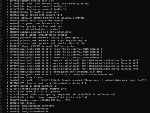

yuhcaesar 发表于 2020-12-14 12:44:11 | 显示全部楼层
根据教程,1.修改TSN的内核选项。2.重新编译内核.
3.打包,做卡(TF卡).
4.将开关改至TF卡启动,报错。

djh 发表于 2020-12-14 14:13:06 | 显示全部楼层
3.打包,做卡(TF卡).
4.将开关改至TF卡启动,报错。
请问TF卡放了哪些文件?
对于一些具体细节问题, 建议您拨打技术支持电话0312-3119192详细沟通一下。
已经调通了,应该是用wsl编译的问题。换成linux编译就可以了。  详情 回复 发表于 2020-12-15 08:00

yuhcaesar 发表于 2020-12-15 08:00:52 | 显示全部楼层
请问TF卡放了哪些文件?
