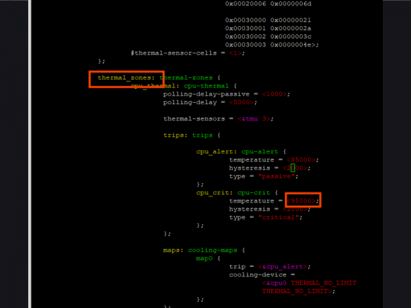

djh 发表于 2020-11-23 09:16:05 | 显示全部楼层
您好,我们的开发板CPU结温为95度,修改方法如下:
用指令查看CPU温度:cat /sys/class/thermal/thermal_zone0/temp高温测试的是开发板系统在该环境温度下能否正常运行,关注的是CPU的温度,我们做测试时将CPU结温调整到103度。
