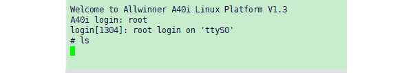

我在用调试串口登录输入root后,然后不知道跑哪里去了,无法使用其他命令是怎么回事?

我刷的固件是你们官方提供的,不是自己编译的,而且输入任何命令都没有效果

这个是打印信息,我输了几个ls之后就死了

A40i login: root
login[1288]: root login on 'ttyS0'
# ls
hardtest          script_parser.sh  translate.mp4     wo.wav
# ls
ls
还有一个最新的问题,我刚从你们这里下载的资料,用hash1.04校验的MD5值跟你们提供的对不上  详情 回复 发表于 2020-11-20 11:48
HELLO! BOOT0 is starting!

chemist 发表于 2020-11-20 14:54:59 | 显示全部楼层
md5值不对,你要问一下售后。或者重新下载试试。然后你这个开发套件是带显示屏的吗?是不是固件刷错了?

kd_tx22 发表于 2020-11-27 10:44:55 | 显示全部楼层
我也遇到过输入命令无反应的情况,尝试更换串口线和双母头线试试
是我们的底板没有焊接网口,焊接上就好了,具体原因也不知道  详情 回复 发表于 2020-12-1 11:26

楼主| xinmer 发表于 2020-12-1 11:26:41 | 显示全部楼层
