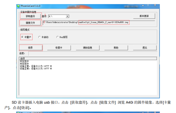

因为我需要用HDMI接口输出,按照文档修改了文件之后,打包成一个镜像文件:sun8iw11p1_linux_OKA40i_C_uart0-1280x800.img
我如何用SD卡将这个镜像烧写入板子上呢?我是新手,希望有具体的详细一些的操作步骤,文档上一句话就概括了,我进入sunxi就不知道输入什么命令了。

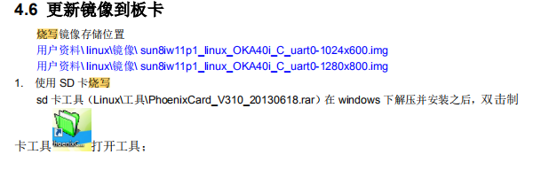

tanglu 发表于 2020-11-30 09:04:11 | 显示全部楼层
在用户资料4.6节更新镜像到板卡,这里有详细的sd卡烧写流程,您可以参考一下。

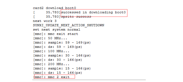

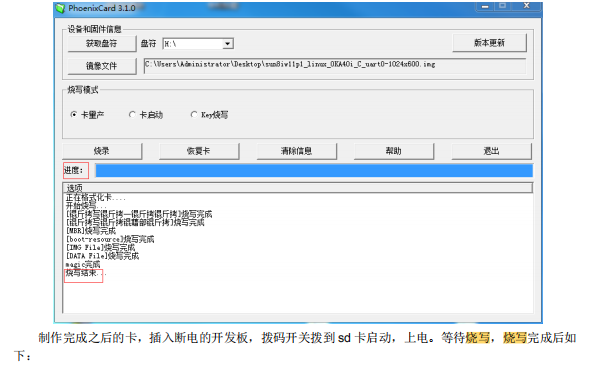

YHC 发表于 2020-11-30 11:07:10 | 显示全部楼层
[img]C:\Users\Administrator\DesktopC:\Users\Administrator\Desktop[/img]
