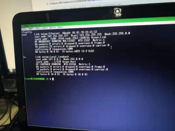

我的LS1028板子启动后,ifconfig只能识别一个网卡,是什么问题?

  ifconfig -a :显示所有网卡信息,包含未up的
  ifconfig  网卡名  up:启动指定网卡
   ifconfig  网卡名  down:关闭指定网卡,  (down 该参数可以有效地阻止通过指定接口的IP信息流
