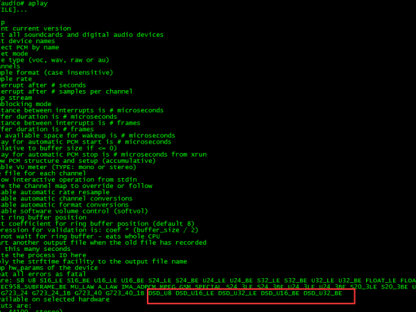

你好,在内核模块源码里面fsl_dsd.h看有dsd操作,直接驱动音频接口设置参数SND_PCM_FORMAT_DSD_U8,DSD文件解码失败,

你好,8MM解码芯片是8960,不支持DSD文件,AK4497解码芯片支持,如果想要用8MM实现DSD文件解码,是需要更换芯片的。
