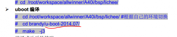

guoyang0709 发表于 2020-12-29 06:04:43 | 显示全部楼层
楼主问题解决了吗,我这边刚入手的板子也遇到同样的问题。我下载的资料里也是xa、xb ,brandy下u-boot版本不一致。
按照手册OA40i-C&OKT3-C-Linux-软件K用户手册-V1.4-20200831/第4章/4.5.1制作 img 烧写镜像
步骤2 make -j3出错

我们默认uboot是不开源的,您在编译的时候不需要单独执行编译uboot的操作。如果您改动了内核,您只需要单独编译内核,如果您改动了文件系统,您只需要单独编译文件系统即可。如果您想全编译,执行#./build.sh 这条指令就可以了。执行以上所有指令都涉及不到uboot。
