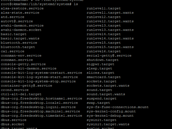

怎么关掉上电启动demo程序

进入开发板的/lib/systemd/system目录下,将想要关闭的自启动程序删掉就可以了

你们demo叫什么名字,
djh
matrix-gui-2.0.service  详情 回复 发表于 2020-12-19 13:51

好的,谢谢,
