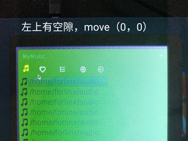

使用你们的7寸的mipi屏,QT设置为1024*600显示,在weston.ini文件设置屏幕旋转90,显示左右一直有空隙,使用QT里面move,也没有变化

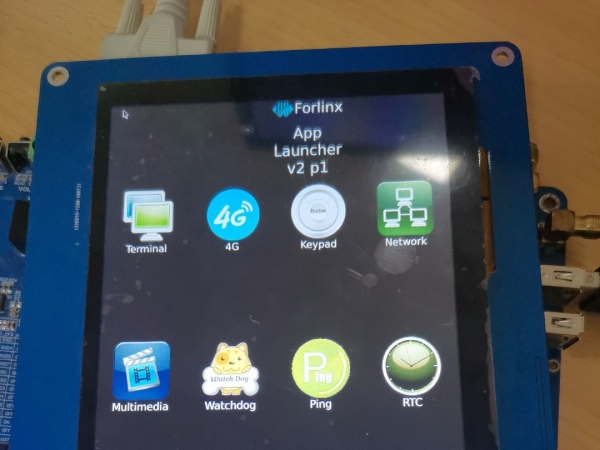

djh 发表于 2020-12-22 17:21:28 | 显示全部楼层
我修改后显示如下,你的是怎样的啊?
红色字体为修改内容:
[core]
# i.MX: Disable idle timeout
idle-time=0
use-g2d=1
[shell]
panel-position=
[libinput]
touchscreen_calibrator=true
[output]
name=DSI-1
mode=1024x600@60
transform=90

楼主| heroIII 发表于 2020-12-22 23:20:21 | 显示全部楼层
存在空隙
存在空隙

楼主| heroIII 发表于 2020-12-23 10:45:42 | 显示全部楼层
你那个是就是改变屏幕方向,最顶楼已经提到weston.ini哪里修改,Widget里面使用move(0,0,),界面应该是在起始点位置,怎么还有缝隙
