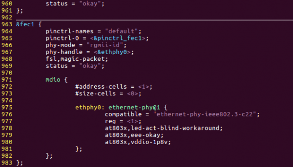

我这边底板以太网口的芯片是采用KSZ9031RNXIA,请问需要在哪个文件修改以太网口的phy配置

首先需要将PHY芯片的驱动放到相应的文件路径下,
我们在设备树中对PHY的定义,路径为:imx8mm/OK8MM-linux-sdk/OK8MM-linux-kernel/arch/arm64/boot/dts/freescale/ok8mm-evk.dts
作参考:

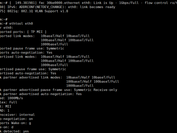

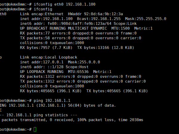

开机的时候能识别到fec,eth0也有出现,但却没有ping通,请问还需要改什么地方呢?
识别到fec
识别到fec
ethtool
ethtool
ping不通
ping不通

您都做了哪些修改啊?具体的方法我们这边没有,建议您可以在百度上找相关的移植PHY芯片的方法做参考。  详情 回复 发表于 2021-1-6 13:51
