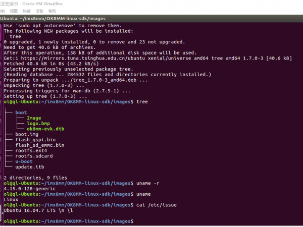

楼主| shsunxing 发表于 2021-1-8 13:02:51 | 显示全部楼层
我这边用虚拟机ubuntu 16.04试了下就好了。还真的和ubuntu版本有关系,之前是PC ubuntu

楼主| shsunxing 发表于 2021-1-8 13:20:44 | 显示全部楼层
如图所示ubuntu 16即可编译OK
ubuntu16
ubuntu16
