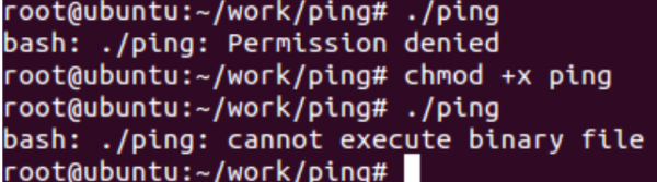

根据OKMX6X-S3用户手册中5.3编译环境搭建流程,测试ping程序时,遇到以下两个问题
无法执行Ping文件
无法执行Ping文件

1. 无法执行ping文件

Forlinx-Wangjy 发表于 2021-1-11 15:39:34 | 显示全部楼层
您是测试的ping的QT程序吗?需要把生成的可执行文件拷贝到开发板中并chmod给权限后才能运行。
