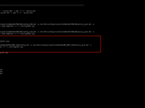

在/root/.forlinx.sh中添加命令行,复位后没有生效

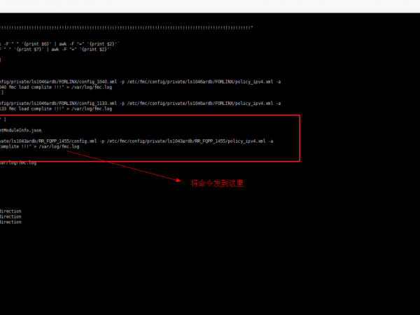

命令放错位置了,应放到如图所示的位置:

djh 发表于 2021-1-12 08:39
命令放错位置了,应放到如图所示的位置:
放到那行下面也不行
djh
您复用了那几个GPIO啊,是在我们的开发板上做的吗? 您用的是开发板型号是那个啊? 您在命令行执行这些命令,可以生效吗?  详情 回复 发表于 2021-1-12 09:29
683
919
djh 发表于 2021-1-12 09:29:40 | 显示全部楼层
snoopy二等兵 发表于 2021-1-12 09:00
放到那行下面也不行
您用的是开发板型号是那个啊?
您在命令行执行这些命令,可以生效吗?
没有用到gpio fcu2302+1043A 执行命令调用我们自己的脚本,没有生效。但是在forlinx.sh中添加的设置网口IP地址的命令生效了  详情 回复 发表于 2021-1-12 09:37
16
41
LS1012A通行证i.MX6UL通行证FCU2301\FCU2302通行证
楼主| snoopy二等兵 发表于 2021-1-12 09:37:26 | 显示全部楼层
您用的是开发板型号是那个啊?
您在命令行执行这些 ...
没有用到gpio
fcu2302+1043A
djh
您的命令直接在命令行执行,可以生效吗? 命令只有先在命令行执行 生效,放到开启自启脚本里面才能生效。  详情 回复 发表于 2021-1-12 10:05
683
919
djh 发表于 2021-1-12 10:05:33 | 显示全部楼层
没有用到gpio
fcu2302+1043A
执行命令调用我们自己的脚本,没有生效。但是在forlinx.sh中添加的设置网 ...
您的命令直接在命令行执行,可以生效吗?
命令行当然可以运行啊  详情 回复 发表于 2021-1-12 10:10
16
41
楼主| snoopy二等兵 发表于 2021-1-12 10:10:11 | 显示全部楼层
您的命令直接在命令行执行,可以生效吗?
命令只有先在命令行执行 生效,放到开启自启脚本里面才能生 ...
命令行当然可以运行啊
