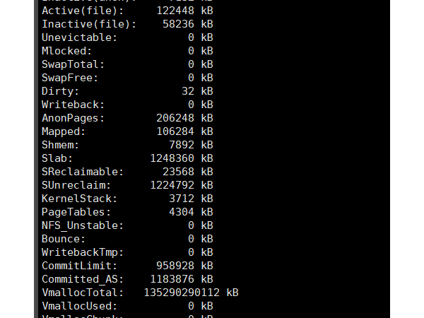

1046A的内存不断增长,最后会死机。请问该如何释放slab的内存??实际进程使用的内存只有500M左右。
  1. root@localhost:~# ps aux|awk '{sum+=$6} END {print sum/1024}'
  2. <font color="#ff0000">518.082</font>
复制代码
slab占用了很大内存,且是SUnreclaim占用。用slabtop可以看到,里面有一个kmalloc-2048和kmalloc-256暂用了极大的内存。

root@localhost:/dev# cat /proc/meminfo

我配了两个网桥,br1和br0,br0用了fm1-mac4,fm1-mac5,fm1-mac1,fm1-mac2和fm1-mac9;br1用了fm1-mac3,fm1-mac6和fm1-mac10;现在内存依然会增加,怀疑是内核有bug。

板子内存会一直增加,9小时左右会降到50M左右,之后就宕机了。
  1. 开机时的内存情况:
