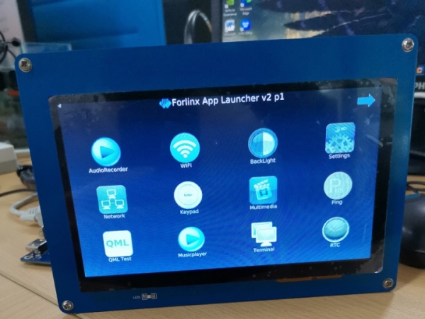

zhengdaaimama 发表于 2021-1-27 11:42:11 | 显示全部楼层 |阅读模式
imx8mq重新下载uboot和内核之后不支持7存液晶屏了,请问怎么解决,uboot环境变量变量配置也没用。

djh 发表于 2021-1-27 13:45:54 | 显示全部楼层
您烧写的镜像是出厂镜像吗?
烧写完成后,串口有打印信息吗?在uboot阶段选屏了吗?

楼主| zhengdaaimama 发表于 2021-1-27 14:29:04 | 显示全部楼层
您烧写的镜像是出厂镜像吗?
嗯嗯,是的 ,烧写的出场的,串口选择了2,环境变量保存了,但是重启还是不支持。
djh
方便发一下您的打印信息吗?一般来说,重新烧写了出厂镜像,uboot选屏后,就没有问题的,您的屏幕用的是我们的吗?  详情 回复 发表于 2021-1-27 14:55

楼主| zhengdaaimama 发表于 2021-1-27 15:32:24 | 显示全部楼层
djh 发表于 2021-1-27 14:55
方便发一下您的打印信息吗?一般来说,重新烧写了出厂镜像,uboot选屏后,就没有问题的,您的屏幕用的是 ...
U-Boot 2019.04-g8859fa295a (Oct 16 2020 - 05:08:46 +0000)
CPU:   Freescale i.MX8MQ rev2.1 1300 MHz (running at 800 MHz)
CPU:   Industrial temperature grade (-40C to 105C) at 47C
Reset cause: POR
Model: Freescale i.MX8MQ EVK
DRAM:  2 GiB
author ok!
MMC:   FSL_SDHC: 0, FSL_SDHC: 1
Loading Environment from MMC... OK
unsupported panel mipi7-lcdif

楼主| zhengdaaimama 发表于 2021-1-27 15:33:38 | 显示全部楼层
用的就是你们的7寸屏,还从网盘重新下载了对应的文件。
djh
那个打印信息说的是uboot阶段不支持mipi7屏,但支持HDMI显示,进入文件系统之后就可以正常显示了,目前uboot阶段不支持mipi屏,后续我们会完善更新的。  详情 回复 发表于 2021-1-27 16:22
683
919
djh 发表于 2021-1-27 16:22:37 | 显示全部楼层
谢谢您解答,现在终端信息什么都是好的,我重新买一块您公司的屏试试。  详情 回复 发表于 2021-1-27 16:50
我用的就是您这种屏幕  详情 回复 发表于 2021-1-27 16:41
嗯嗯,进去之后屏幕移植闪烁,难道我的屏坏了[/img]  详情 回复 发表于 2021-1-27 16:40
34
58
i.MX8MM通行证i.MX6UL通行证
楼主| zhengdaaimama 发表于 2021-1-27 16:40:02 | 显示全部楼层
那个打印信息说的是uboot阶段不支持mipi7屏,但支持HDMI显示,进入文件系统之后就可以正常显示了,目前ub ...
嗯嗯,进去之后屏幕移植闪烁,难道我的屏坏了[img][/img]
34
58
楼主| zhengdaaimama 发表于 2021-1-27 16:41:14 | 显示全部楼层
我用的就是您这种屏幕
34
58
楼主| zhengdaaimama 发表于 2021-1-27 16:50:47 | 显示全部楼层
