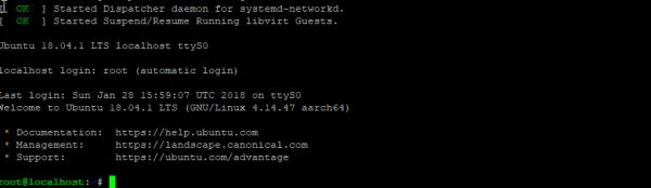

djh 发表于 2021-1-30 11:00:56 | 显示全部楼层
修改 /lib/systemd/system/serial-getty@.service内容
   将ExecStart=-/sbin/agetty -o '-p -- \\u' --keep-baud 115200,38400,9600 %I $TERM
   改为ExecStart=-/sbin/agetty -a root --keep-baud 115200,38400,9600 %I $TERM
   保存退出然后重启即可
重启后系统会以root用户自动登录。

谢谢!已经解决!同样的方法
