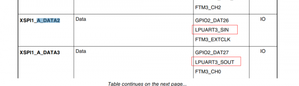

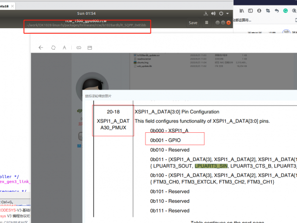

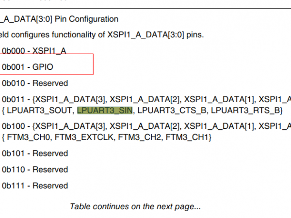

p2 的65、67引脚对应XSPI_DAT2、XSPI_DTA3在CPU手册中可以看到可以复用为UART3,需要在RCW中修改;

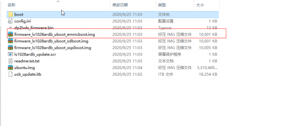

软件上修改好后需要在硬件上修改,需要将P2的77引脚QSPI_DISABLE拉低,原因是我们是将这些引脚在核心板上用作了NorFlash,用于存储ubot镜像,一切完成后,需要烧写出厂镜像中的firmware_ls1028ardb_uboot_emmcboot.img,同时您需要将65、67引脚飞出来连接到一个串口上。RCW路径:OK1028-linux-fs/packages/firmware/rcw/ls1028ardb/R_SQPP_0x85bb/rcw_1500_gpu600.rcw

嗯,还需要将P2的77引脚QSPI_DISABLE拉低,原因是我们是将这些引脚在核心板上用作了NorFlash,用于存储ubot镜像,一切完成后,需要烧写出厂镜像中的firmware_ls1028ardb_uboot_emmcboot.img,同时您需要将65、67引脚飞出来连接到一个串口上。

1028分成了两组XSPI,每组各8位,B组XSPI被用作emmc,这一组不能使用; A组的低四位被用作Nor flash,用于引导uboot的启动,若想用的话,需要将uboot烧写到EMMC中,并且能自动引导文件系统的启动;高四位被用作了GPIO。
使用整组的A组XSPI需要将QSPI_DISABLE引脚拉低
