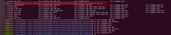

多情应笑我 发表于 2021-2-2 10:03:59 | 显示全部楼层 |阅读模式
需求需要把 原来的usb转四个串口修改为4个usb转16串口
设备树文件里面1046a的dts文件有很多,有什么区别?[img][/img]
另外驱动读取设备树的代码在xr_usb_serial_common.c和xr_usb_serial_common.h里面对吗?我看了下代码量太大了,能指导下加载设备树以及实现usb转串口的逻辑写在哪儿吗?

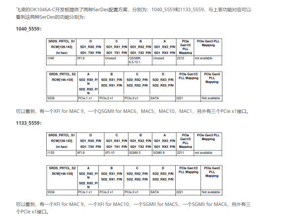

djh 发表于 2021-2-2 11:33:10 | 显示全部楼层
1046SerDes配置方案.png 设备树路径:
flexbuild/packages/linux/linux/arch/arm64/boot/dts/freescale/fsl-ls1046a-rdb-sdk-1040-5559.dts
flexbuild/packages/linux/linunx/arch/arm64/boot/dts/freescale/fsl-ls1046a-rdb-sdk-1133-5559.dts
问题二:您得需要自己移植对应的USB转串口驱动,我们的驱动只支持我们的USB转4串口,所以您参考USB转串口的代码逻辑也没有太大作用
