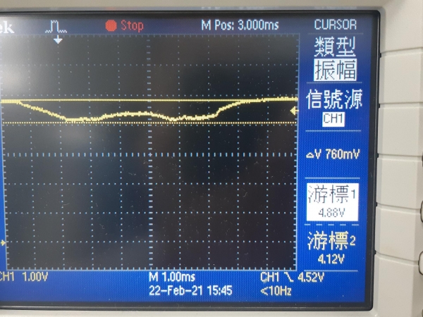

Hi, 目前使用IMX6Q 板子, 連接板端 SATA 電源 與 SATA port,  使用 1T 容量以上的SSD 盤片, 讀寫時發現電源不穩定, 會出現掉電的情況.
已把 電源供應器 替換成 5V/4A, 依然發生掉電情況, 請問 還有其他方式解決嗎?
目前使用購買板子時所提供的電源供應器 5V/3A,
盤片SSD 1T, 在讀寫資料時發現掉電情況, 量測如圖
讀寫抽電
讀寫抽電

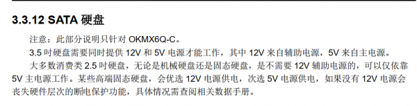

您的SATA硬盤是不是需要12V輔助電源?
我們開發板上有壹個12V輔助電源接口J15,這個是給硬盤供電的。
具體您需要根據硬盤的數據手冊判斷是否需要這個接口。

沒有穩壓源~換回購買板子時所提供的電源供應5V/3A, 有發現可能因為功耗不足導致SSD斷電. 圖片以提供.  详情 回复 发表于 2021-2-22 16:04
圖片以提供.

我們使用5V3A的適配器接上1T容量的SSD(0.55A)做讀寫測試時,發現4.2V電壓會下降0.1V左右。並沒有出現您這邊下降大約1V這麽大,感覺還是您的硬盤吃電流太大了。還有就是您有沒有接其他外設呢,負載過多時也會出現這種情況
目前板子上沒有接其他外設, 目前實驗 更換5V/6A 電源供應器SSD發生斷電機率變更小, 如果不更換電源供應器的情況下, 還有其他解決辦法嗎?  详情 回复 发表于 2021-2-24 13:57
