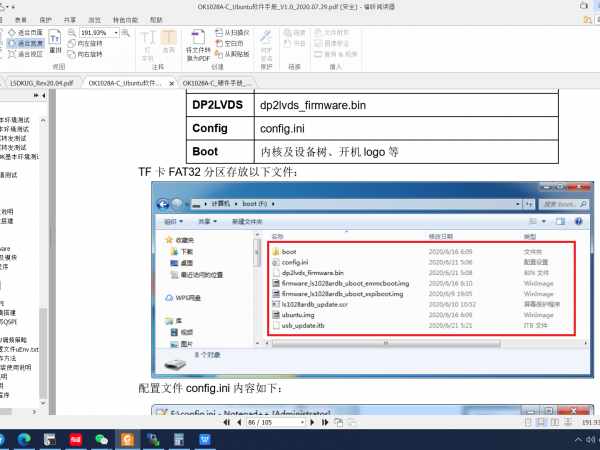

软件手册7.1章-制作烧写TF卡 ,可以烧录整个系统,比如下图的文件:
但是7.3章-TFTP 烧写 QSPI,只是介绍了烧写启动boot到QSPI.
问题: 如何不借助TF卡和U盘,在已有的系统上升级内核和app?比如原始开发板完好,我修改了编译了新的内核或者app,怎么不通过TF卡和U盘升级新的内核和app,

TFTP只能烧写uboot镜像到QSPI flash中;
除了U盘烧写系统之外,目前没有别的烧写方式了。
