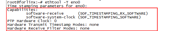

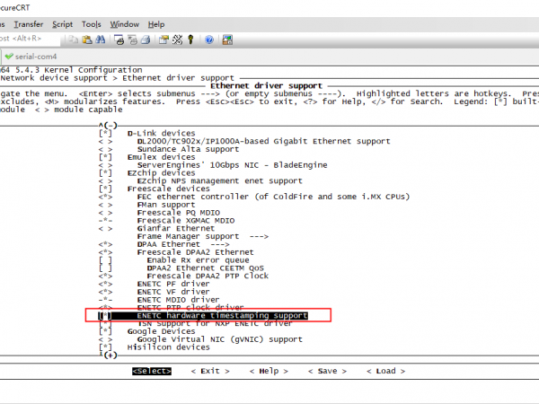

1.在编译版本前按照文档开启了内核的TSN
2.按照文档OK1028A_Ubuntu软件手册的6.3章flex-builder -m ls1028ardb -r ubuntu:main 这个命令进行了全编译
3.按照文档OK1028A_Ubuntu软件手册的7.1章进行了TF卡烧写,并在板子上烧写成功

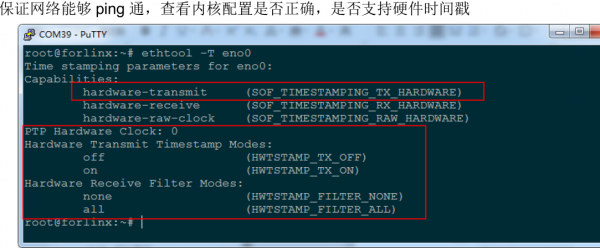

4.按照文档OK1028A_Ubuntu软件手册的5.1.7确认硬件是支持硬件时间戳 、
文档给的图片是
而我在板子上查看的结果是
发现跟文档的不一样,是否正确开启了TSN?

djh 发表于 2021-3-2 15:35:39 | 显示全部楼层
您在内核配置项中设置完之后保存了吗?您打包烧写镜像了吗?
您能发一下您在内核中配置完保存退出后打印信息吗、以及全编译后的打印信息,以及您TF卡中的烧写镜像、烧写完后的打印信息吗?
问题应该还是出现在内核配置那里

djh 发表于 2021-3-3 08:37:17 | 显示全部楼层
方便说一下您出错在哪里了吗?谢谢
有个打包流程,里面的文件要全部重新打包  详情 回复 发表于 2021-3-11 09:24
楼主| lisayh 发表于 2021-3-11 09:24:59 | 显示全部楼层
方便说一下您出错在哪里了吗?谢谢
有个打包流程,里面的文件要全部重新打包
