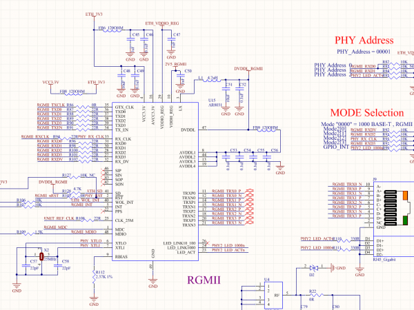

你好,我们调试遇到一个问题,请问下是什么原因啊?

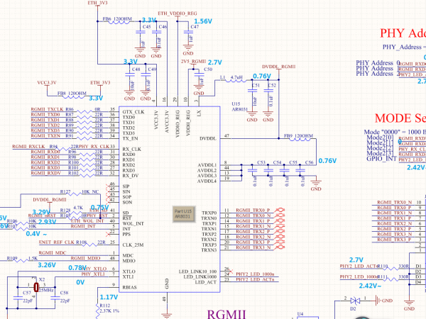

    如下图所示,完全参考开发板的原理图,发现输出PHY芯片AR8031的输出电压不是1.1V,请问下是什么原因呢?    1.断开L1测试AR8031 LX输出为2.6V
    2.焊上 L1测试电压 L1的电压为1.26V,拆下来重新焊接之后,电压又是0.76V
    3.AR8031是我们自己用热风枪吹上去的
    4.测了AR8031的供电电压,正常,为3.3V, 第二张图片里面蓝色字体为AR8031每个管脚实测电压
原理图
原理图
实测电压
实测电压

liyang 发表于 2021-3-9 10:17:48 | 显示全部楼层
您好,这种情况,建议您检查一下焊接问题,看是否有漏焊现象,如果有示波器的话,可以测一下晶振是否有波形

楼主| pandaMontain 发表于 2021-3-10 22:03:40 | 显示全部楼层
1.我们接的是25M无源晶体,晶体管脚没有没有测试到波形,
2.AR8031的解复位管脚是高电平,换了几个新的芯片,LX管脚输出的电平都是是2.5V。
这个可能是什么原因引起的?我们热风枪350度左右,是否会把芯片吹坏呢

MoFeng123 发表于 2021-5-28 10:27:48 | 显示全部楼层
电感坏了  换一个
