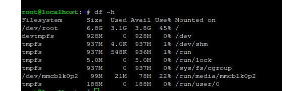

ydmumu 发表于 2021-3-18 14:41:05 | 显示全部楼层 |阅读模式
8Gemmc装完后还剩余多大空间

100
289
xhh 发表于 2021-3-26 13:27:39 | 显示全部楼层
目前可用的空间为3.8G,您可以对不需要的功能进行裁剪,占用内存最大的是Ubuntu的镜像大概两G多,可以用U盘或者硬盘来扩展空间
