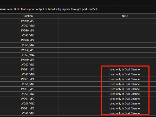

在A40i平台底层驱动,默认是打开LVDS0接口,因为自研的底板需要用到LVDS1,所以经过与飞凌的唐工不断沟通,以及去sunxi开源官网查了说明,最终调出了LVDS1接口。
在FEX配置文件的关键参数是:
lcd_lvds_if = 1 // 0 表示LVDS0, 1表示LVDS1
IO端口映射:
lcdd0 - lcdd9 对应的是 LVDS0 信号,可以从提供的复用表中查到
lcdd10 - lcdd19 对应的是LVDS1信号
通过复用表可以查到,LVDS的信号都是Function 3,所以在配置port时要配置成<3>功能
如:lcdd10 = port:PD10<3><0><default><default>
