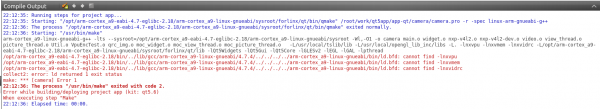

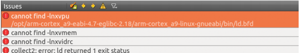

解决上述问题后,编译,但出现了以下问题:
能给个答复不???????
[attachimg]11509[/attachimg] 好像是在编译camera这个工程的时候出的问题。这个子工程编译不过,如上图。  详情 回复 发表于 2021-4-7 22:14
将app.pro里的“camera/”去掉,就能编译过去啦。 这是为啥呢???@倔强的土坷垃  详情 回复 发表于 2021-4-7 22:50
