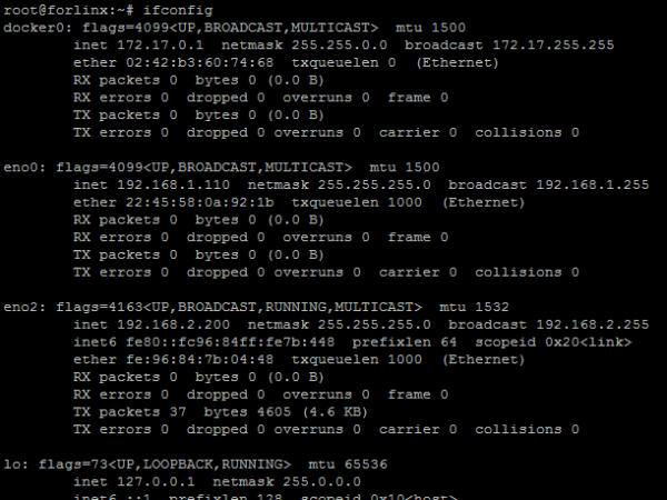

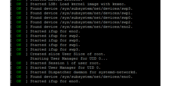

配置好所有网卡后   操作系统初始化后  swp这4个经常关闭  必须手动

楼主| 2389680394 发表于 2021-4-1 10:06:53 | 显示全部楼层
创建网桥后  第一次启动后  看还有swp几个网卡启动  第二次就又没了  第三次又启动了几个  感觉都是随机的  每次启动都不一样  但网桥都不显示

楼主| 2389680394 发表于 2021-4-1 10:08:34 | 显示全部楼层
我调了路由设置  可能是设置问题  从wireshark看 网卡有数据 但一直不显示接收的udp包   有时候网口能ping通 有时候不行
