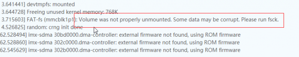

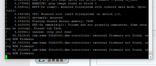

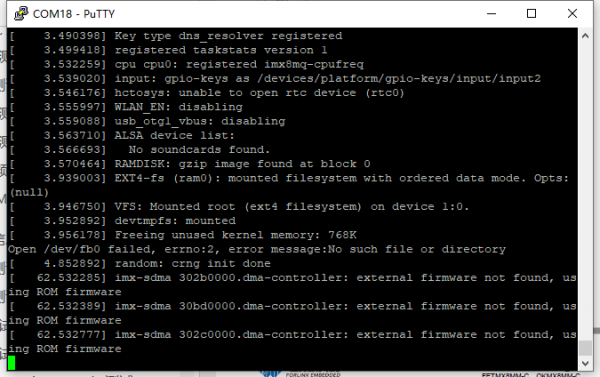

问题1、再替换了logo之后分别进行全编译测试和单独编译内核,替换的logo出不来且SD卡启动后都会卡在
[    4.806195] random: crng init done
[   62.541463] imx-sdma 302b0000.dma-controller: external firmware not found, using ROM firmware
[   62.541560] imx-sdma 30bd0000.dma-controller: external firmware not found, using ROM firmware
[   62.541962] imx-sdma 302c0000.dma-controller: external firmware not found, using ROM firmware

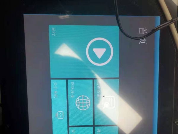

问题2、按照文档设置qt自启动程序失败
问题3、通过命令行启动自己编译的qt程序,但是会有缩小关闭的状态栏
报错
报错

djh 发表于 2021-4-6 17:05:15 | 显示全部楼层
1、您的BMP格式的位深是24位吗?
2、您是怎么设置的啊?能发一下您的配置以及失败的打印信息吗?
3、您能发一下您的操作以及效果图吗?
1、BMP位深24 分辨率1024X600 2、按照说明书设置:环境配置-logo替换-make能够编译成功,失败的打印信息如贴中的图片所示 3、按照说明书设置的开机自启程序,但是不成功,然后在命令行./MyDemo程序,可以运行,但  详情 回复 发表于 2021-4-6 17:29

楼主| Jamz_T 发表于 2021-4-6 17:29:56 | 显示全部楼层
1、您的BMP格式的位深是24位吗?
3、您能 ...
3、按照说明书设置的开机自启程序,但是不成功,然后在命令行./MyDemo程序,可以运行,但是会有状态栏,如图所示

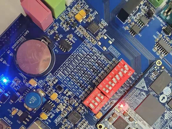

djh 发表于 2021-4-7 10:01:36 | 显示全部楼层
2、按照说明书设置:环境配置-logo替换-make能够编译成功,失败的打印信息 ...
您能把您生成的照片发我一下吗?感谢
您好,这次我什么都没有更改,按照说明说进行了整体编译之后tf卡启动 但是还是会报错,错误以及log信息如下: U-Boot SPL 2018.03-dirty (Feb 25 2020 - 02:38:23 +0000) power_bd71837_init DRAM PHY training f  详情 回复 发表于 2021-4-7 11:08
26
i.MX6UL通行证i.MX8MM通行证RK3568通行证
楼主| Jamz_T 发表于 2021-4-7 11:08:56 | 显示全部楼层
您能把您生成的照片发我一下吗?感谢

djh
[attachimg]11506[/attachimg] 您的TF卡没有挂载上,建议您重新制一下卡, 附件中有我用TF烧写时的打印信息,你那边有屏幕吗? 烧写进度请留意 LCD 上的打印信息  详情 回复 发表于 2021-4-7 11:55
您好,这次我什么都没有更改,按照说明说进行了整体编译之后tf卡启动 但是还是会报错,错误以及log信息如 ...
烧写进度请留意 LCD 上的打印信息

[    3.216690] RAMDISK: gzip image found at block 0
[    3.580416] EXT4-fs (ram0): mounted filesystem with ordered data mode. Opts: (null)
[    3.588159] VFS: Mounted root (ext4 filesystem) on device 1:0.
[    3.594313] devtmpfs: mounted
[    3.597609] Freeing unused kernel memory: 768K
[    3.718430] FAT-fs (mmcblk1p1): Volume was not properly unmounted. Some data may be corrupt. Please run fsck.
[    5.281592] random: crng init done
[   62.527760] imx-sdma 302b0000.dma-controller: external firmware not found, using ROM firmware
[   62.527763] imx-sdma 302c0000.dma-controller: external firmware not found, using ROM firmware
[   62.527887] imx-sdma 30bd0000.dma-controller: external firmware not found, using ROM firmware
卡在这里,长时间没有log输出
请问从log看可以认为是烧写已完成,但没有启动成功吗?
