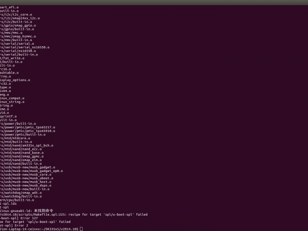

使用ubuntu16.4的操作系统编译uboot2014,编译到一半提醒 arm-arago-linux-gnueabi-ld: 未找到命令

ljb2019001 发表于 2021-4-15 08:33:25 | 显示全部楼层
字面意思就是交叉编译器ld没有找到,看你装的交叉编译器是否完整

楼主| liangzenghui 发表于 2021-4-16 15:06:05 | 显示全部楼层
我加参数-v, 是可以使用的 能查看到版本  详情 回复 发表于 2021-4-16 15:08

楼主| liangzenghui 发表于 2021-4-16 15:08:51 | 显示全部楼层
  1. liang@liang-HP-Pavilion-Laptop-14-ce1**:~/OK335xS$ export PATH=cross/am335xt3/devkit/bin:$PATH
  2. liang@liang-HP-Pavilion-Laptop-14-ce1**:~/OK335xS$ arm-arago-linux-gnueabi-ld -v
  3. GNU ld (GNU Binutils) 2.20.1.20100303
  4. liang@liang-HP-Pavilion-Laptop-14-ce1**:~/OK335xS$

ljb2019001 发表于 2021-4-20 08:42:33 | 显示全部楼层
你的uboot源码是什么版本的,多少位的,交叉编译时多少位的,有时候32位的源码,用64位编译器也是编译不了的,别的我就不清楚哪还有问题
