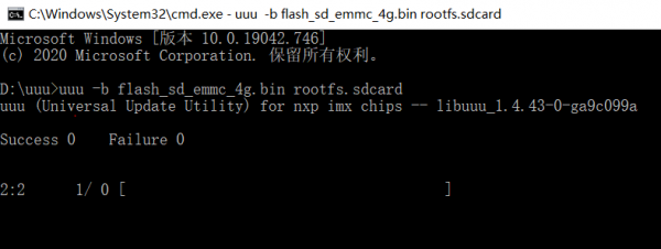

楼主| fq426 发表于 2021-4-22 14:50:17 | 显示全部楼层
还有个问题,用OTG烧写时卡在一个地方,拨码开关1已经是ON了。
16
A40i\T3\T507\T527通行证i.MX6UL通行证i.MX8MM通行证i.MX8MP通行证
楼主| fq426 发表于 2021-4-22 15:32:26 | 显示全部楼层
没事了,uuu -b后要加emmc。
