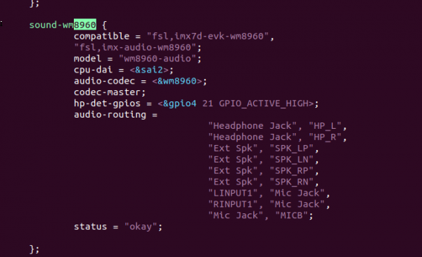

大家好!我自己根据飞凌imx8mq开发板修改的电路板,去掉了WM8960语音芯片、wifi模块、4G模块和时钟芯片。然后用自带的内核启动到一般无法启动。错误如下:
[    3.337822] imx-wm8960 sound-wm8960: failed to find codec platform device
[    3.346515] imx6q-pcie 33800000.pcie: 33800000.pcie supply epdev_on not found                                                                                                                       , using dummy regulator
[    3.346898] imx6q-pcie 33c00000.pcie: 33c00000.pcie supply epdev_on not found                                                                                                                       , using dummy regulator
[    3.347640] imx-wm8960 sound-wm8960: failed to find codec platform device
这块要怎么解决,内核中需要修改设备树和驱动,具体那两个文件,怎么修改?

djh 发表于 2021-4-25 10:58:20 | 显示全部楼层
设备树路径:imx8mq/OK8MQ-linux-sdk/OK8MQ-linux-kernel/arch/arm64/boot/dts/freescale/ok8mq-evk.dts
在设备树中将wm8960的节点注释掉,

楼主| zhengdaaimama 发表于 2021-4-25 11:03:00 | 显示全部楼层
djh谢谢您回复
按照你这种方式做了现在语音芯片的问题不见了,最后还是停在了这里

楼主| zhengdaaimama 发表于 2021-4-25 11:05:57 | 显示全部楼层
这个问题需要注释掉那部分,内核裁剪我不太会,麻烦您了,核心板用的是飞凌的,地板只是去掉了WM8960语音芯片、wifi模块、4G模块和时钟芯片
djh
您在设备树中将对rtc、wifi、4G的节点注释掉,用 / 查找所在位置,进行注释,设备树中的节点与硬件是一一对应的,不能直接用我们的镜像,  详情 回复 发表于 2021-4-25 11:46

djh 发表于 2021-4-25 11:46:55 | 显示全部楼层
这个问题需要注释掉那部分,内核裁剪我不太会,麻烦您了,核心板用的是飞凌的,地板只是去掉了WM8960语音芯 ...

楼主| zhengdaaimama 发表于 2021-4-25 12:20:33 | 显示全部楼层
明白,谢谢您回答,知道怎么处理了
