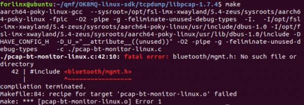

目前按照网上的教程(https://blog.csdn.net/qingzhuyuxian/article/details/84778698)在8MQ上进行移植tcpdump,使用了下面的命令进行configure(编译链环境变量脚本已经运行过):
./configure --prefix=/home/forlinx/qmf/tcpdump/Demo/ --host=aarch64-poky-linux
但是make时出现如下错误:
查看/opt/fsl-imx-xwayland/5.4-zeus/sysroots/aarch64-poky-linux/usr/include/bluetooth/文件夹下,确实没有该头文件mgmt.h。这是否因为编译链中没有安装相关的库?要怎样才能补充缺失的头文件呢?
如果不使用这样的移植方法,是否有其他的方法可以在开发板上进行抓包?

8MM/8MQ不支持tcpdump,需要移植,但没有相关的移植先例,建议您再网上找找其他的方法。
