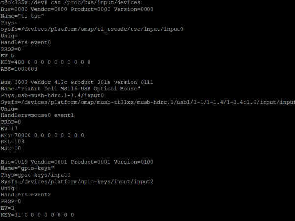

楼主| xujs123 发表于 2021-5-10 21:17:46 | 显示全部楼层
就是用cat /proc/bus/input/devices,看不到触摸屏

ljb2019001 发表于 2021-5-11 08:49:00 | 显示全部楼层
图片加载不了,你重新发一下,或者描述一下你的问题
