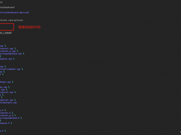

进入/qt-everywhere-src-5.15.1/qtvirtualkeyboard/src/virtualkeyboard/目录,修改virtualkeyboard.pro,在Pro文件中对应的位置加入红色框的内容
执行qmake:  /opt/fsl-imx-xwayland/5.4-zeus/sysroots/x86_64-pokysdk-linux/usr/bin/qmake
出错。
