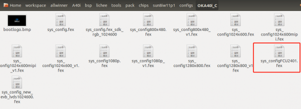

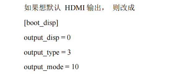

FCU2401底板     按照应用笔记   《OKA40i-TVOUT_HDMI作为主显》   修改的配置文件是 lichee\tools\pack\chips\sun8iw11p1\configs\OK40i_C\sys_configFCU2401.fex  想修改成默认HDMI输出,  然后也把“另外将env.cfg文件中修改为cma=60M”修改了,  使用了HDMI转HDMI的线,连接到了有HDMI口的显示器上面,还是黑屏没有反应。
是因为我修改的配置文件有问题吗?FCU2401底板,应该选择修改那个配置文件?如果就是修改这个配置文件的话,请问还有什么其他情况可能会让HDMI显示器无信号?
这个和显示器的分辨率有关系吗?

HDMI的代码是加上去的,不是修改原有代码,屏幕最好不用电脑显示器,有的显示器有特殊需求导致不能正常显示,HDMI屏幕分辨率我们用的1920x1080p
谢谢您 我试一下。  详情 回复 发表于 2021-5-10 09:12
