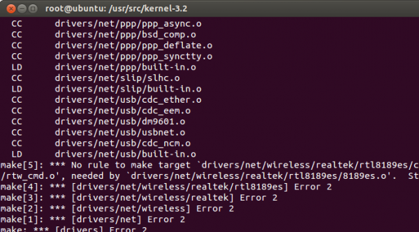

fet335xs V3.0,核心板,编译失败

ljb2019001 发表于 2021-5-17 08:31:25 | 显示全部楼层
你看一下对应目录是否有说找不到的文件
没有这个文件,但是有个8189es.lo文件  详情 回复 发表于 2021-5-17 09:32

楼主| weiwushi 发表于 2021-5-17 09:32:36 | 显示全部楼层
你看一下对应目录是否有说找不到的文件

ljb2019001 发表于 2021-5-17 17:21:56 | 显示全部楼层
哦,想起来了,您是直接编译模块了吗,要先编译一下内核,才能编译模块,否则会报错
不是,我就是在编译内核,用户手册4.2,编译到这里就会报错  详情 回复 发表于 2021-5-17 17:35

楼主| weiwushi 发表于 2021-5-17 17:35:12 | 显示全部楼层

ljb2019001 发表于 2021-5-19 08:29:01 | 显示全部楼层
你有修改过什么东西吗,直接解压源码,不做修改能编译过吗
直接解压,编译失败  详情 回复 发表于 2021-5-25 10:07

楼主| weiwushi 发表于 2021-5-25 10:07:18 | 显示全部楼层
直接解压,编译失败

ljb2019001 发表于 2021-5-25 11:00:44 | 显示全部楼层
先执行make distclean再编译呢?
下载的是哪个时间的资料

楼主| weiwushi 发表于 2021-5-25 15:55:22 | 显示全部楼层
OK335xS-II用户光盘-20161008,看名字应该是2016年的
